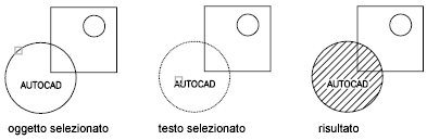

Specifica il metodo di tratteggio o riempimento utilizzato per gli oggetti all'interno del contorno di tratteggio più esterno. Se non sono stati selezionati oggetti interni, l'impostazione di uno stile di tratteggio non produce alcun effetto. È spesso preferibile selezionare lo stile Normale poiché consente di definire un gruppo di contorni preciso.
Ignora tutti gli oggetti interni e ne tratteggia o ne riempie l'interno.
Esegue il tratteggio o il riempimento all'interno del contorno esterno. Se TRATTEGGIO rileva un'isola interna, disattiva il tratteggio o il riempimento. Questa opzione consente il tratteggio o il riempimento solo del livello più esterno della struttura lasciando vuota la struttura interna.
Esegue il tratteggio o il riempimento all'interno del contorno esterno. Se TRATTEGGIO rileva un'isola interna, disattiva il tratteggio o il riempimento fino all'individuazione di un'altra isola nell'isola.
