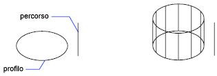

Determina la lunghezza e la direzione dell'estrusione tramite due punti specificati. La direzione dell'asse non deve essere parallela alla curva di sweep creata dall'estrusione.
Specifica la traiettoria di estrusione in base all'oggetto selezionato. La traiettoria viene spostata verso il baricentro del profilo. Il profilo dell'oggetto selezionato viene quindi estruso lungo la traiettoria scelta per creare solidi o superfici.
È necessario che la traiettoria non si trovi sullo stesso piano dell'oggetto e non presenti aree a curvatura elevata.
L'estrusione inizia dal piano dell'oggetto e mantiene l'orientamento rispetto alla traiettoria.
