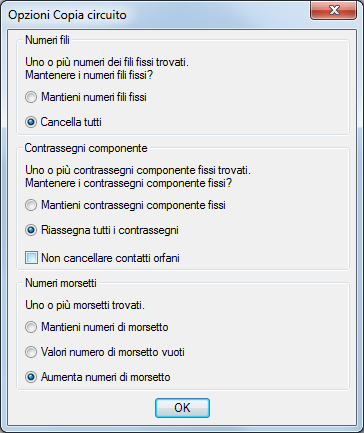

Se si desidera copiare i componenti e i fili sullo stesso disegno, è possibile utilizzare il comando Copia circuito. Trova
È possibile selezionare più punti di inserimento per creare più copie. I contrassegni dei componenti vengono aggiornati in modo che siano univoci. È possibile scegliere di aggiornare i numeri dei morsetti.

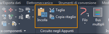

Per copiare i componenti e i fili da un disegno all'altro, utilizzare i comandi Circuito negli Appunti.
I comandi Copia ritaglio o Taglia inseriscono i componenti e i fili nel Circuito negli Appunti. Utilizzare il comando Incolla per inserire gli oggetti nel disegno attivo o in un altro disegno. Potrebbe essere necessario aggiornare i numeri di morsetto poiché questo comando non consente di incrementare i numeri.

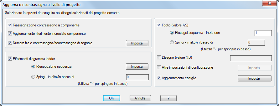

Se un progetto è simile ad uno precedente, è possibile copiare e utilizzare i disegni in un nuovo progetto. È possibile che sia necessario aggiornare il sistema di riferimento, contrassegnare di nuovo i componenti, riassegnare i numeri di filo e altro.
Utilizzare il comando Aggiorna/Ricontrassegna per aggiornare tutto con un unico comando. Trova

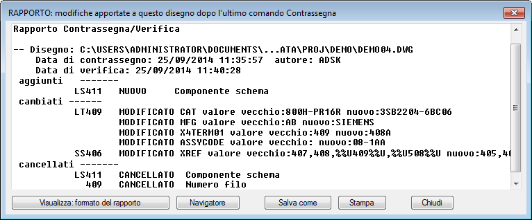

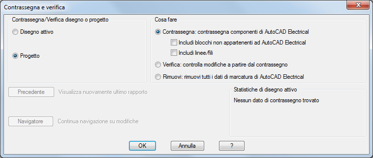

Se si desidera tenere traccia delle modifiche apportate ai disegni, utilizzare il comando Contrassegna/Verifica. Trova
Questo comando consente di tenere traccia di tutte le modifiche, anche di quelle non eseguite in AutoCAD Electrical toolset. Utilizzare l'opzione Contrassegna per creare un punto iniziale. In AutoCAD Electrical toolset vengono aggiunte informazioni non visibili ad ogni disegno e componente.
Per visualizzare le modifiche apportate dopo il punto iniziale, eseguire lo stesso comando e selezionare l'opzione Verifica. Viene visualizzato un rapporto di tutte le modifiche che è possibile stampare o utilizzare per esaminare gli oggetti modificati.
