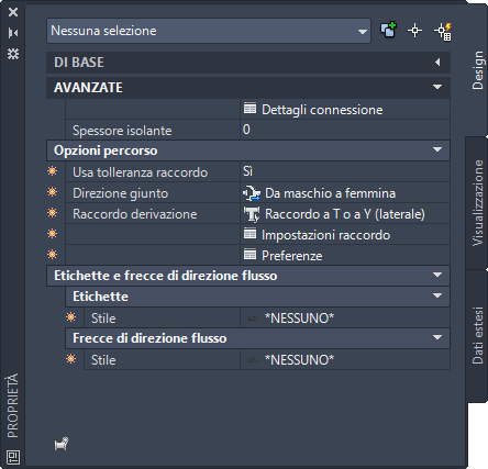

Proprietà disponibili nella scheda Design del riquadro proprietà per l'aggiunta di oggetti tubo.
La scheda Design è suddivisa in due categorie: Proprietà di base e Proprietà avanzate.
Le proprietà avanzate vengono compresse per default. Per visualizzare le proprietà avanzate, fare clic su
(freccia verso il basso).
Proprietà avanzate
| Proprietà | Azione | Selezioni |
Dettagli connessione |
Fare clic su |
Spessore isolante |
Immettere lo spessore dell'isolante per il segmento di tubo. |
0 (default) |
**Elementi grafici (unifilari, bifilari) |
Selezionare il modello desiderato per il tubo flessibile. Per ulteriori informazioni, vedere Disegno di un tratto di tubo flessibile. |
**Intervallo |
Immettere un valore di intervallo. Per ulteriori informazioni, vedere Disegno di un tratto di tubo flessibile. |
| Opzioni percorso | Azione | Selezioni |
*Usa tolleranza raccordo |
Selezionare Sì per attivare la deflessione nei giunti con un angolo di tolleranza specificato nel contenuto. Questa proprietà definisce la tolleranza per la connessione del raccordo femmina. Suggerimento: L'angolo di deflessione viene distribuito in modo equo tra i connettori femmina di un raccordo che supporta le tubature in pendenza. Tuttavia, il valore non può essere superiore al valore dell'angolo di deflessione memorizzato per la parte. Vedere Angolo di deflessione oppure Tolleranza raccordo.
Nota: Se l'angolo di deflessione non è supportato, l'impostazione Sì viene ignorata.
*Direzione giunto |
Consente di selezionare l'orientamento dei raccordi in fase di layout. Questa proprietà specifica il modo in cui i giunti maschio e femmina vengono orientati durante il disegno di un tubo. Ad esempio, se si seleziona Da maschio a femmina, il connettore maschio viene disegnato per primo, quindi il connettore femmina dopo il giunto. Vedere Raccordi maschio-femmina e direzione del giunto. Suggerimento: Per il disegno di tubi nella direzione del flusso, scegliere Da maschio a femmina. Per il disegno di tubi in direzione opposta al flusso, scegliere Da femmina a maschio.
*Raccordo derivazione |
Selezionare la combinazione di raccordi che si desidera utilizzare durante l'aggiunta di una derivazione. Se si seleziona una doppia combinazione di raccordi, ad esempio Raccordo a T o a Y, viene utilizzato il primo tipo di raccordo. In caso di problemi, viene utilizzato il secondo tipo di raccordo. |
Impostazioni per il raccordo |
Fare clic su |
*Preferenze |
Fare clic su |
| Etichette | Azione | Selezioni |
Stile |
Consente di specificare lo stile di etichetta per il tratto di tubo. |
| Frecce di direzione del flusso | Azione | Selezioni |
Stile |
Selezionare lo stile di freccia di direzione del flusso per il tratto di tubo. |
