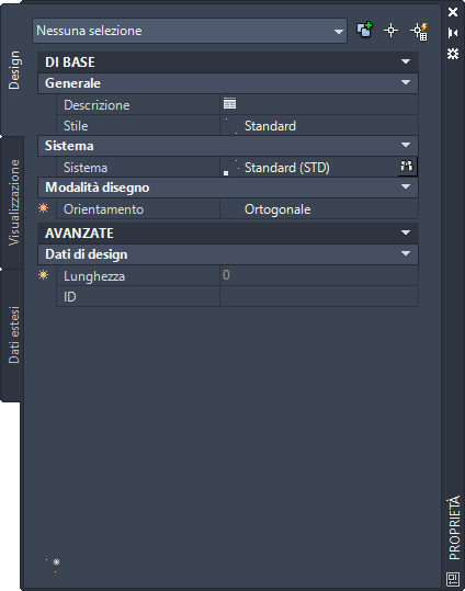

Per aggiungere linee schematiche in modalità ortogonale
Se necessario, scorrere la tavolozza per visualizzare lo strumento. Agli strumenti vengono associate proprietà preconfigurate per gli oggetti creati; potrebbe pertanto non essere necessario o possibile specificare alcune delle proprietà delle linee schematiche indicate in questa procedura.
È possibile eseguire una selezione di stili nel disegno corrente.
È possibile eseguire una selezione di sistemi nel disegno corrente.
L'elenco degli ID disponibili viene determinato in base allo stile di linea schematica correntemente selezionato.
