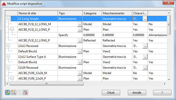

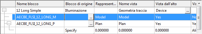

È possibile modificare uno script di conversione dispositivo utilizzando la finestra di dialogo Modifica script dispositivo.
In tale finestra di dialogo le impostazioni visualizzate cambiano in base all'oggetto selezionato nella tabella, ovvero uno stile di dispositivo, una vista dispositivo o un connettore. Ad esempio, nelle immagini seguenti i nomi delle intestazioni variano in base all'oggetto selezionato.
Stile selezionato
Vista selezionata
Connettore selezionato

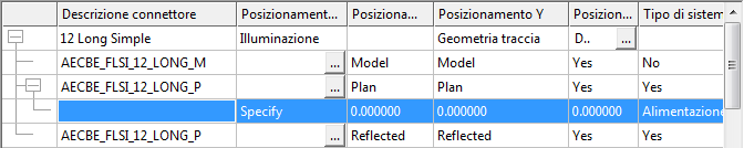

| Modificare un connettore per uno stile di dispositivo | Selezionare il connettore, quindi modificarne le proprietà utilizzando le opzioni disponibili. Nota: Se si utilizza uno script generato tramite il comando Scomponi dispositivi, per alcuni connettori può essere necessario specificare un valore in Posizionamento connettore. Per default nello script questa proprietà viene impostata su Specifica. È possibile selezionare:

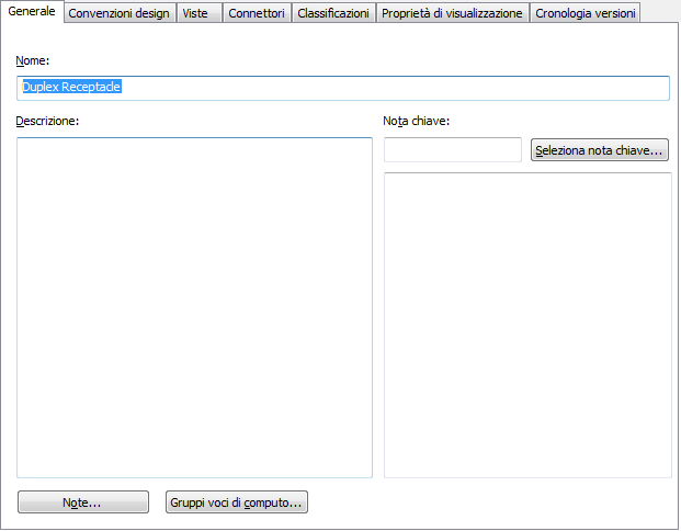

La proprietà relativa al nome stile nello script di conversione dispositivo viene visualizzata nella scheda Generale di Gestione stili. Nella scheda la proprietà si chiama Nome.

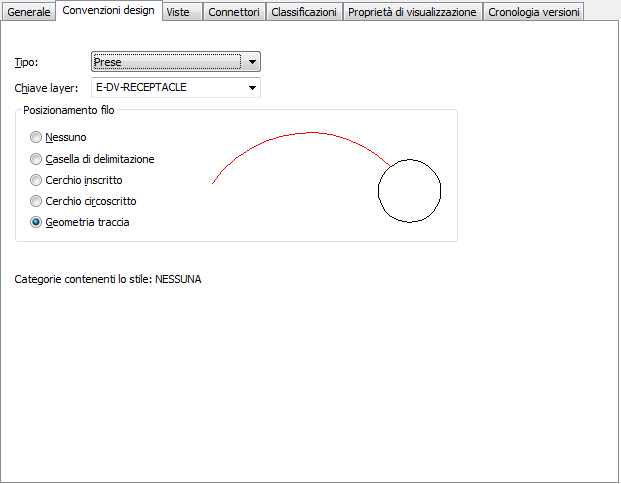

Le proprietà relative a tipo, chiave layer e mascheramento nello script vengono visualizzate nella scheda Convenzioni design di Gestione stili. Nella scheda la proprietà di mascheramento si chiama Posizionamento filo.

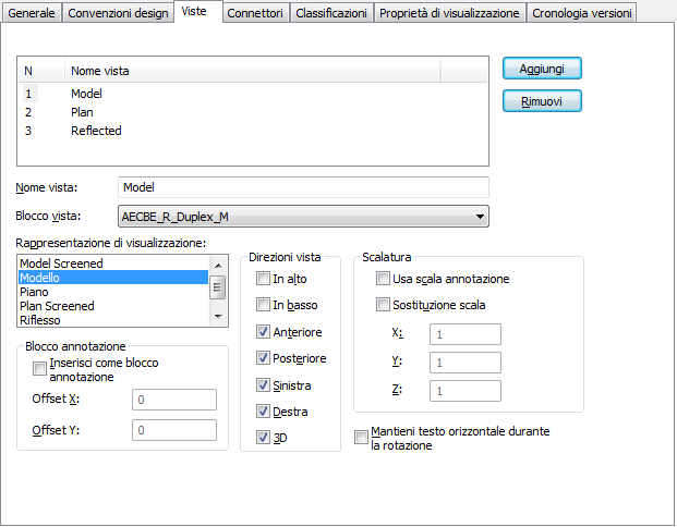

Le proprietà di visualizzazione nello script di conversione dispositivo vengono visualizzate nella scheda Viste di Gestione stili. In tale scheda, la proprietà Vista annotazione si chiama Blocco annotazione.
La proprietà relativa al blocco di origine non viene visualizzata nella scheda. Quando si crea una vista dello stile utilizzando Gestione stili, non viene richiesto di specificare il percorso file del disegno contenente il blocco AutoCAD di origine, poiché si è limitati alla selezione di un blocco nel disegno corrente.

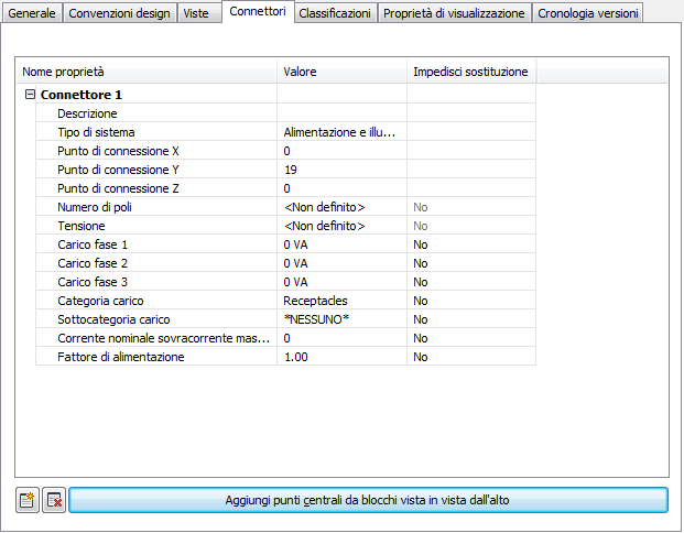

Le proprietà connettore nello script di conversione dispositivo vengono visualizzate nella scheda Connettori di Gestione stili. Nella scheda la proprietà Tipo connettore si chiama Tipo di sistema.
La proprietà relativa al posizionamento connettore dello script non viene visualizzata sulla scheda. In Gestione stili è possibile specificare solo una posizione connettore immettendo le coordinate X, Y e Z o posizionando il connettore al centro del blocco utilizzando le opzioni illustrate nell'immagine.
