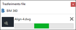

    • Mentre si tiene premuto il cursore e si trascina un documento sull'unità connessa, viene visualizzata un'anteprima.
    • Quando si rilascia il cursore, mentre documenti e cartelle vengono copiati, è visualizzata una finestra di messaggio.
