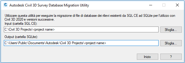

Modifica del formato del database dei rilievi
Il formato del database rilievi è stato aggiornato dal formato Microsoft SQL Server Compact (SQL CE) a SQLite. Per poter utilizzare i database rilievi esistenti con Autodesk Civil 3D 2020, è necessario convertirli in formato SQLite.
Utilizzare l'Utilità Migrazione database rilievi per convertire i database rilievi da SQL CE a SQLite.
L'Utilità Migrazione database rilievi è un download separato disponibile all'indirizzo https://knowledge.autodesk.com/support/autocad-civil-3d/downloads.
Per ulteriori informazioni sull'utilizzo di questa utilità, vedere Come aggiornare un database rilievi.
Importante: Dopo la migrazione, i database non sono compatibili con le versioni precedenti di Autodesk Civil 3D. Tuttavia, i database SQL CE (.sdbx) non vengono sovrascritti o eliminati durante il processo di migrazione e possono essere utilizzati nelle release precedenti di Autodesk Civil 3D.
