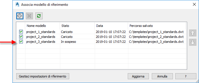

- Quando si associa un modello di riferimento aggiuntivo ad una Carta, questo viene aggiunto in fondo all'elenco dei modelli e vengono conservate le impostazioni personalizzate che sono già state specificate per i modelli collegati in precedenza.
Per ulteriori informazioni, vedere Come utilizzare i modelli di riferimento.

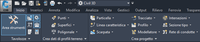

- Lo schema di colori Scuro e le icone della barra multifunzione dell'applicazione sono state aggiornate.
- Lo schema di colori Scuro che controlla l'aspetto della finestra dell'applicazione, della barra multifunzione e degli altri elementi dell'interfaccia utente è stato aggiornato con nuovi colori.
- Le icone della barra multifunzione per entrambi gli schemi di colori Chiaro e Scuro sono state aggiornate per migliorarne lo stile e la chiarezza, ottimizzate per lavorare con i colori di sfondo e aggiornate alla scala dei monitor ad alta risoluzione.
