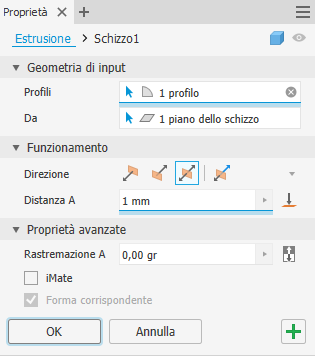

- Nella barra multifunzione, fare clic su scheda Modello 3D
gruppo Crea
Decalcomania
Se lo schizzo contiene un solo profilo, questo viene selezionato automaticamente. In alternativa, selezionare un profilo di schizzo.
- Nella parte superiore del gruppo Proprietà si trova il Breadcrumb. A destra del Breadcrumb è disponibile il tipo di lavorazione. Il tipo determina le opzioni visualizzate nel gruppo Proprietà.
- Specificare la Geometria di input. È possibile utilizzare il riquadro di selezione per selezionare rapidamente più profili chiusi all'interno dello stesso schizzo.
Nota: Utilizzare le opzioni Da e Fino a per ottenere lo stesso risultato dei metodi Distanza da faccia e Tra utilizzati in versioni precedenti.
Importante: Durante l'anteprima della lavorazione, è possibile modificare le quote di schizzo visibili senza entrare nell'ambiente di schizzo.
- Profili: il selettore Profili è attivo per default e quando sono presenti:
- Un profilo: se lo schizzo contiene un solo profilo chiuso, viene selezionato automaticamente.
- Più profili: selezionare i profili o le regioni che definiscono l'estrusione o il corpo desiderato.

- Da: come impostazione di default, l'estrusione inizia dal piano dello schizzo. Per modificare la selezione, nel campo Da, fare clic sulla "x" per annullare la selezione e scegliere un diverso piano di inizio. I piani di lavoro, i piani di schizzo e le facce piane sono input validi.
Estendi faccia a lavorazione finale: viene attivato automaticamente se la selezione Da non interseca il profilo estruso. È inoltre possibile attivare o disattivare l'opzione manualmente.
Soluzione minima: quando le opzioni per le facce di terminazione sono ambigue, specifica che l'estrusione termina sulla faccia più vicina. Con l'opzione Soluzione minima selezionata, l'estrusione termina sul lato vicino del cilindro:
Con l'opzione Soluzione minima deselezionata, l'estrusione termina sul lato lontano del cilindro:
Per le estrusioni di assieme, consente di selezionare una faccia o un piano su cui terminare l'estrusione. È possibile selezionare le facce e i piani che si trovano su altri componenti. Le facce o i piani selezionati si devono trovare sullo stesso livello di assieme dell'estrusione di assieme che si sta creando.
- Specificare i parametri Funzionamento, scegliendo prima dalle opzioni disponibili:
Direzione (default): esegue l'estrusione in una sola direzione. La faccia finale dell'estrusione è parallela al piano dello schizzo.
Direzione invertita: esegue l'estrusione nella direzione opposta all'opzione Direzione (default).
Simmetrica: esegue l'estrusione nelle direzioni opposte al piano dello schizzo, utilizzando metà del valore Distanza A in ogni direzione.
Asimmetrica: esegue l'estrusione in direzioni opposte rispetto al piano dello schizzo mediante due valori, Distanza A e Distanza B. Immettere un valore per ciascuna distanza. Fare clic su
per invertire la direzione di estrusione mediante i valori specificati.
- Distanza A: specifica la profondità di estrusione tra i piani iniziali e finali. Per le lavorazioni di base mostra la distanza negativa o positiva del profilo estruso o il valore specificato. Trascinando il manipolatore il valore verrà modificato.
- Distanza B: specifica la profondità nella direzione secondaria. Visualizzata quando si seleziona Asimmetrica.
