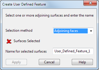

  2. Fare clic sulla scheda Solido > pannello Feature > Definito dall'utente per visualizzare la finestra di dialogo Crea feature definita dall'utente:
  3. Selezionare un metodo di selezione nell'elenco a discesa. Selezionare tra le seguenti opzioni:
    • Facce adiacenti
    • Facce concave
    • Facce convesse
    • Regioni a tangente continua
    • Faccia singola
  4. Selezionare l'area del solido (superfici) che si desidera trasformare in una feature definita dall'utente.
  5. Inserire un nome per la feature nella casella di testo Nome superfici selezionate.
  6. Fare clic su Applica per creare la feature definita dall'utente dalle superfici selezionate.
