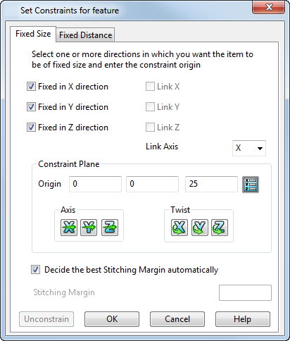

Per definire un vincolo di scalatura per una feature definita dall'utente:
- Fare clic con il tasto destro del mouse su una feature definita dall'utente nella finestra della struttura.
- Selezionare Vincoli di scalatura nel menu contestuale della feature. Viene visualizzata la finestra di dialogo Imposta vincoli per feature.
Le opzioni di questa finestra di dialogo sono le stesse di quelle della finestra di dialogo Imposta vincoli per solido.
È possibile definire i vincoli di scalatura in uno dei seguenti modi:
- Dimensioni fisse - Usare questo metodo per selezionare le direzioni che devono restare immutate dopo la scalatura.
- Distanza fissa - Usare questo metodo per mantenere la posizione relativa di due solidi o due feature definite dall'utente.
