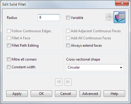

Per modificare un raccordo:
  1. Fare doppio clic sull'icona Feature raccordo nella struttura per visualizzare la finestra di dialogo Modifica raccordo solido:
  2. Utilizzare la finestra di dialogo per modificare il raccordo. È possibile eseguire le seguenti operazioni:
    • Trasformare un raccordo a raggio variabile in uno costante. Deselezionare l'opzione Variabile e inserire un nuovo valore nella casella Raggio.
    • Trasformare un raccordo a raggio costante in uno variabile. Selezionare Avanzate per visualizzare la finestra di dialogo Raccordo a raggio variabile o selezionare l'opzione Variabile e inserire i nuovi valori sul raggio lungo il raccordo.
    • Modificare il percorso del raccordo. Selezionare Modifica percorso raccordo per evidenziare il percorso originale del raccordo. Regolare il percorso esistente o crearne uno totalmente nuovo.
    • Modificare il raccordo per avere una larghezza costante attivando/disattivando l'opzione Larghezza costante.
    • Selezionare una nuova forma sezione trasversale.
    • Selezionare un nuovo percorso per il raccordo come se si creasse un nuovo raccordo.
