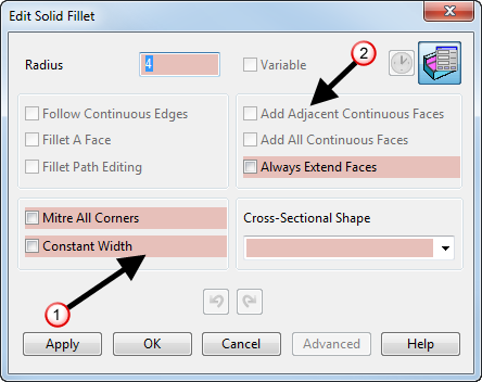

    È visualizzata la finestra di dialogo per modificare le feature selezionate appropriate (ad esempio, la finestra di dialogo Modifica raccordo solido). La finestra di dialogo è simile a quella della modifica di una singola feature dello stesso tipo, con le seguenti differenze:
    - Le proprietà che differiscono tra le feature selezionate sono evidenziate in rosa.
    - Le proprietà che non possono essere modificate per tutte le feature selezionate non sono disponibili.
    - L'intervallo dei valori è visualizzato quando si passa con il cursore sopra una proprietà.
