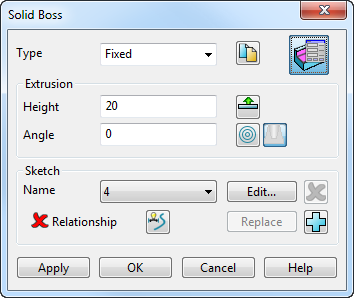

Per modificare un singolo deposito solido:
  1. Accedere alla modalità di modifica in uno dei seguenti modi:
    • Fare doppio clic sull'icona della feature deposito nella finestra della struttura, o sulla feature deposito nel modello, per visualizzare la finestra di dialogo Deposito solido, con le opzioni di modifica disponibili.
    • Fare clic sulla scheda Solido > pannello Feature > Deposito per visualizzare la finestra di dialogo Deposito solido. Fare clic su e selezionare il deposito per rendere disponibili le opzioni di modifica:
  2. Fare clic sul wireframe del deposito esistente, o selezionarlo nell'elenco a discesa Nome. Il solido estruso del wireframe selezionato è evidenziato e tutti gli altri sono in grigio.
  3. Modificare il wireframe come necessario:
    1. Fare clic sul pulsante Modifica per rendere disponibile la scheda Strumenti curva. L'etichetta sul pulsante Modifica passa a Fine. Il solido estruso per il wireframe selezionato non è più visibile.
    2. Modificare il wireframe graficamente o usando i comandi della scheda.
    3. Una volta terminato di modificare il wireframe, fare clic sul pulsante Fine.
    4. Fare clic su Applica per ricreare il deposito sul solido usando il wireframe modificato.

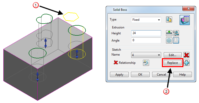

  4. Se necessario, sostituire il wireframe selezionato di un deposito con un altro pezzo di wireframe:
    1. Selezionare il wireframe del deposito da sostituire.
    2. Selezionare il wireframe di sostituzione . Il pulsante Sostituisci diventa disponibile .
    3. Fare clic sul pulsante Sostituisci. Un solido estruso è creato dal wireframe di sostituzione e il solido estruso del wireframe sostituito è eliminato. Il wireframe del solido estruso sostituito è ora visibile.
    4. Fare clic su Applica per ricreare il deposito usando il taglio usando il wireframe di sostituzione. Il wireframe del solido estruso sostituito è lasciato nel modello.
