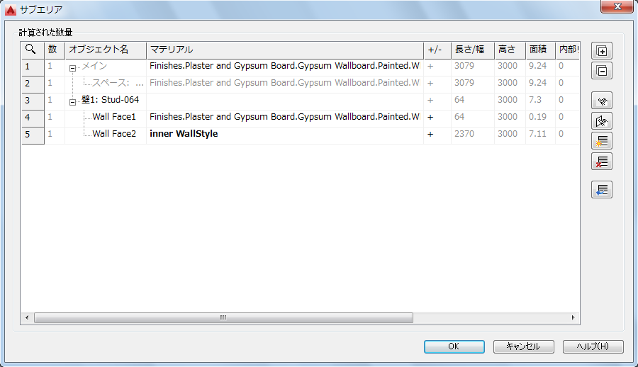

    [サブエリア]ダイアログ ボックスが表示されます。[サブエリア]ダイアログ ボックスは、壁、床と天井のサーフェスのみが対象です。このダイアログ ボックスは、部屋の周長と家具オブジェクトにはありません。
計算された数量
計算されたオブジェクトのメイン サーフェスが表示されます。
サブエリア
オブジェクト内に自動的に検出されたサブエリアがある場合は、メイン サーフェスの行の下に一覧表示されます。

  • [マテリアル]には、メイン サーフェスのマテリアルが自動的に取り込まれます。開口部はこの壁サーフェスのマテリアルの要件を実際に減らしています
  • 開口部が壁のサーフェスを縮小するので、計算符号の「マイナス」符号が設定されています
  • 長さ、幅、高さ、およびエリアは自動的に計算され、変更できません

サブエリアに割り当てられているマテリアルを表示します。
メイン オブジェクトのマテリアルは、自動的に検出されたすべての面とサブエリアに転送されます。たとえば、壁のオブジェクトは、しっくいのサーフェス マテリアルを持ちます。自動的にサブエリアとして検出され、メイン オブジェクトの面積から差し引かれた壁には、2 つの窓があります。メイン サーフェスから窓の面積を正確に差し引いてしっくいの量を削減するため、メイン エリアと同じマテリアルが使用されるサブエリアには、マイナス符号が自動的に付加されます。
