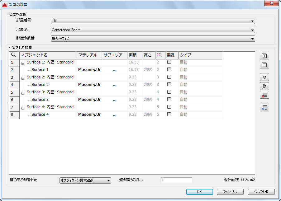

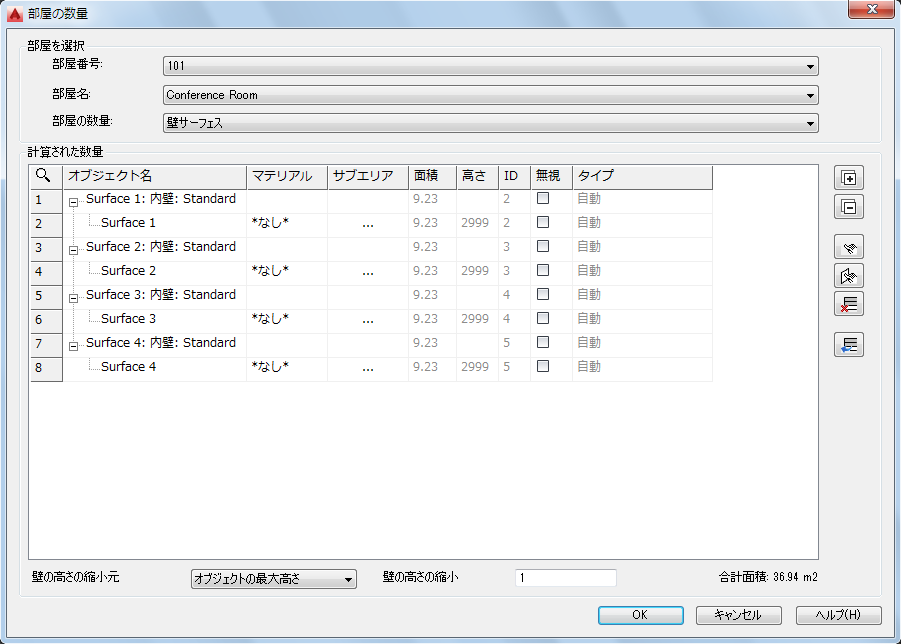

  4. [部屋の数量]ダイアログ ボックスの[部屋を選択]で、[部屋の数量]リストから[壁サーフェス]を選択します。
    選択した部屋に含まれるすべての壁サーフェスが表示されます。この高さはオブジェクトごとおよび面ごとに表示されます。
  5. 壁の高さの縮小タイプを選択します。
  6. [壁の高さの縮小]ボックスに値を入力します。

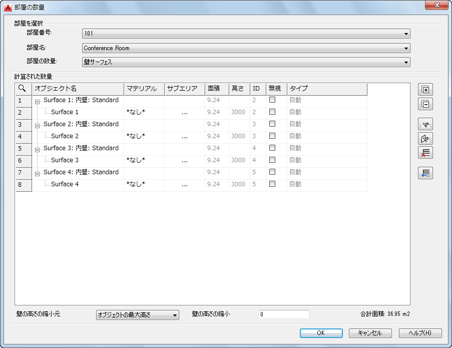

    既定値は 0 です。これは壁の高さの縮小が適用されないことを意味します。
部屋に 4 面の壁があります。そのうち 1 つは高さ 3 メートル、他の 3 つは高さが 2 メートルしかありません。
壁の高さの縮小 - なし
壁の高さの縮小 - なし (値は 0)
オブジェクトの最大高さからの壁の高さの縮小
オブジェクトの最大高さからの壁の高さの縮小を指定し、値を 1 メートルと入力します。すべてのオブジェクトの高さがこれと同じ値(1 メートル)だけ縮小します。
部屋の最大高さからの壁の高さの縮小
部屋の最大高さからの壁の高さの縮小を指定し、値を 1 メートルと入力します。部屋の中で最も高いオブジェクトを探し、その最大の高さを基準に、縮小値を適用します。低いオブジェクトも応分に縮小されますが、最大の高さから縮小値を差し引いた高さより低いオブジェクトは何も縮小されません。
