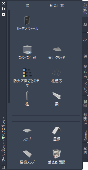

このソフトウェアに付属しているツールを使用すると、特定の天井グリッド スタイルやその他の定義済みのプロパティを備えた天井グリッド ツールを使用することにより、簡単に天井グリッドを配置することができます。ツールの既定の設定を使用することも、そのプロパティを変更することもできます。また、天井グリッド ツールを使用すると、線図を天井グリッドに変換したり、天井グリッド ツールの設定を既存の天井グリッドに適用することもできます。
天井グリッド ツールを含むツール パレット
ワークスペースの既定のツール パレットには、天井グリッド ツールのサンプルがいくつか含まれており、必要に応じてカスタマイズして使用することができます。また、ソフトウェアに付属している次のカタログには、ツール パレットに追加できる天井グリッド ツールがいくつか含まれています。
CAD マネージャや他のユーザが作成したカスタム パレットには、プロジェクトや会社の標準規格に合わせてカスタマイズした天井グリッド プロパティを備えた天井グリッド ツールを含めることができます。
