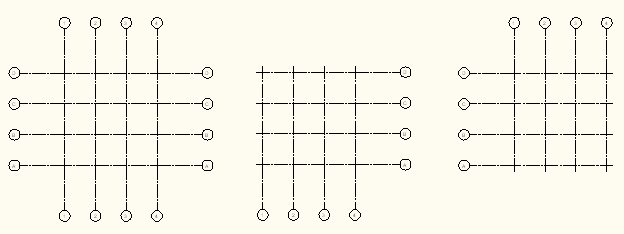

[柱通芯]ダイアログ ボックスを使用して、カスタム柱通芯のさまざまなプロパティを定義および編集できます。
通芯の 4 つの側ごとに異なる数の通芯線を定義することができます。
通芯にラベルを付けるときには、主通芯番号と中間通芯番号を使用することができます。
中間通芯番号を使用して通芯線を挿入する
通芯の作成時または作成後に、中間通芯番号スキーマを使用して通芯線を追加することができます。
通芯の側ごとにラベルの表示を定義することができます。通芯ラベルの追加は、通芯の挿入時または挿入後に行うことができます。
また、[カスタム柱通芯]ダイアログ ボックスでは、次の柱通芯プロパティをコントロールすることもできます。
