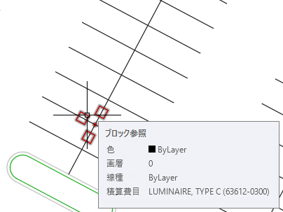

積算費目を AutoCAD ブロックに割り当てる
  1. 図面で、駐車場ランプを表すブロックのいずれかを選択します。
  2. 右クリックします。[類似のものを選択]をクリックします。
    ランプ ブロックがすべて選択されます。
  3. をクリックします。
  4. [お気に入り]分類で、[積算費目 ID] 63612-0300 を選択します。
  5. [Enter]を押します。
  6. いずれかのブロックにカーソルを合わせます。
    ツールチップに、そのブロックに割り当てられている各積算費目の説明と ID が表示されます。

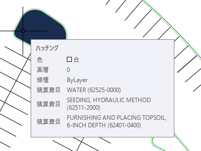

積算費目コードを閉じた領域に割り当てる
  1. [QTO マネージャ]ビスタで、をクリックします。
  2. [お気に入り]分類で、次の積算費目を選択します。
    • 62401-0400
    • 62511-2000
    • 62525-0000
    ヒント:
    複数の項目を選択するには、[Ctrl]キーを押しながら必要な項目をクリックします。
  3. [Enter]を押します。
  4. コマンド ラインに、O と入力します。
    この操作によってオブジェクト選択モードが起動します。オブジェクト内のポイントではなく、閉じたオブジェクトのアウトラインを選択できます。いくつかの駐車場の交通島はパイプで分割されているため、オブジェクト選択モードを使用して、選択した閉じた領域のみでなくオブジェクト全体に積算費目コードを割り当てることができます。
    ヒント:
    閉じたポリゴンを選択する前に拡大ズームして、操作しやすくします。
  5. 図面で、駐車場の交通島内の緑の境界をクリックします。
    ソリッドのハッチング パターンが駐車場の交通島に表示されます。これは、積算費目がその領域に適用されたことを示します。
  6. 他の交通島をいくつか選択します。
  7. [Enter] を押してコマンドを終了します。
  8. 駐車場の交通島のいずれかにカーソルを合わせます。
    ツールチップに、その領域に割り当てられている各積算費目の説明と ID が表示されます。
