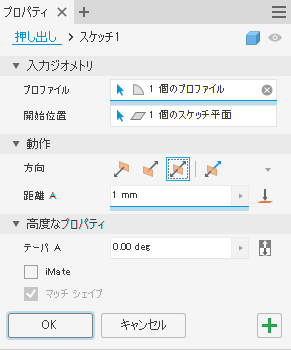

  1. リボンで、[3D モデル]タブ [作成]パネル [押し出し] の順にクリックします。
    スケッチにプロファイルが 1 つしかない場合は、そのプロファイルが自動的に選択されます。プロファイルが複数ある場合は、スケッチ プロファイルを 1 つ選択します。
  2. プロパティ パネル上部に階層リンクがあります。階層リンクの右側にフィーチャ タイプがあります。このタイプが、プロパティ パネルに表示されるオプションを決定します。
      作成するフィーチャ タイプを指定します。

    • プロファイル: [プロファイル]セレクタは、以下の場合に既定でアクティブです。
      • 1 つのプロファイル: スケッチに閉じたプロファイルが 1 つしか含まれていない場合、それが自動的に選択されます。
      • 複数のプロファイル: 目的の押し出しまたはボディを定義するプロファイルまたは領域を選択します。

    • 始点: 既定では、押し出しはスケッチ平面から開始します。選択を変更するには、[始点]フィールドで「x」をクリックして選択を解除し、別の開始平面を選択します。作業平面、スケッチ平面、および平面が有効な入力です。

  4. まず使用可能なオプションから選択して、[動作]パラメータを指定します。
    • [方向](既定): 1 方向にのみ押し出します。押し出しの終了面は、スケッチ平面と平行になります。
    • [反転方向]: [方向]の反対方向に押し出します。
    • [対称]: 各方向で指定されている[距離 A]の半分の値を使用して、スケッチ平面からそれぞれ反対方向に押し出します。
    • [非対称]: 2 つの値、[距離 A]と[距離 B]を使用して、スケッチ平面からそれぞれ反対方向に押し出します。それぞれの距離の値を入力します。指定した値を使用して押し出し方向を反転するには、 をクリックします。
    • [距離 A]: 開始平面と終了平面の間の押し出しの深さを指定します。基準フィーチャでは、押し出されたプロファイルの負または正の距離か、入力した値が表示されます。マニピュレータをドラッグすると値が変更されます。
    • [距離 B]: 2 次方向の深さを指定します。[非対称]が選択されている場合に表示されます。
