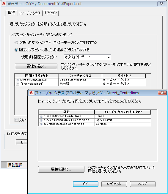

  4. [書き出し]ダイアログ ボックスの[選択]タブで、[すべて選択]が選択されていることを確認します。
  5. [フィーチャ クラス]タブをクリックして、次の操作を行います。
    • [図面オブジェクトに基づいて複数のクラスを作成する]をクリックします。
    • [使用する図面オブジェクト]で、[オブジェクト データ]を選択します。
    • [図面オブジェクト]で、[未分類]チェック ボックスをオフにします。
    • [フィーチャ クラス]で、Street_Centerlines をクリックします。
    • フィールドに表示された[参照]ボタンをクリックします。
    Street_Centerlines のオブジェクト データには、Lanes、Speed_Limit、Surface の3つの属性があります。
  6. [フィーチャ クラス プロパティ マッピング]ダイアログ ボックスで、次の操作を行います。
    • [属性を選択]をクリックします。
    • [オブジェクト データ]項目を展開して、新しいフィーチャ クラスのプロパティになる属性を確認します。
    • [OK]を2回クリックして、[書き出し]ダイアログ ボックスに戻ります。
  7. [OK]をクリックして、図面オブジェクトを SDF ファイルに書き出します。
