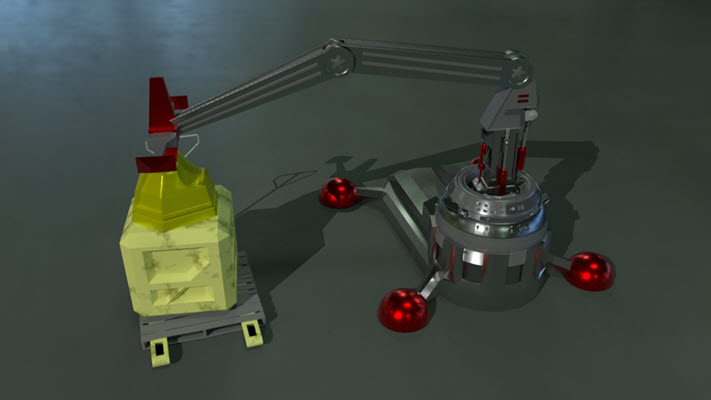

このレッスンの目的は、メカニカル アームがカーゴ ボックスの上に伸びてそれを持ち上げ、別の場所に移動させてから下に降ろすまでをアニメートすることです。
レッスンでの作業を通じて、スケルトン階層に関係する基本的な機能、IK、およびペアレント コンストレイントについて多くのことを学習します。納得のいくアニメーションを生成できるようにポーズおよびキーフレームを設定するには、モデルと IK に若干の初期設定を行う必要があります。
