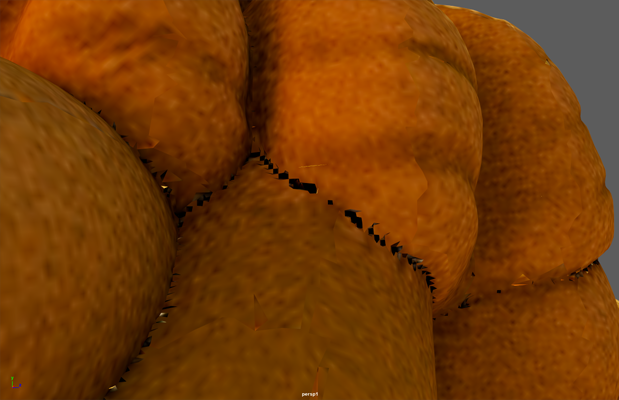

スキャン データの操作に関するヒント
実際のオブジェクトからスキャンされたメッシュを操作する場合、初期スキャンの精度は、リトポロジ化の前に必要となる準備の量に大きく影響します。スキャン精度が低い場合は、上記の手順を実行するだけでは、ベース メッシュからすべての無効なコンポーネントを十分に削除できない場合があります。 特に、次の点に注意してください。
  • 内部フェースが多くの非多様体頂点になります。クリーンアップ(Cleanup)コマンドを使用すると、この単純なインスタンスを削除できますが、複雑な場合には、頂点を分割しなければならないことがあります。この操作を行うと、穴が作成され、リトポロジ(Retopology)の問題も発生します。マージ(Merge)コマンドを使用してこれらの頂点を再結合すると、非多様体の頂点が再び作成されます(無限ループになります)。
    このようになった場合は、クリーンアップ(Cleanup)コマンドを一致するポリゴンの選択(Selecting matching polygons)モードに設定してから、非多様体ジオメトリ(Nonmanifold geometry)オプションをオンにしてコマンドを実行することをお勧めします。これにより、すべての非多様体ジオメトリが修正されずに選択されます。この時点でこれらのジオメトリを検査し、問題のある領域に関連付けられている内部ジオメトリを削除して、手動で修正することができます。
  • フェースに穴があると、リトポロジ(Retopology)の問題も発生します。アルゴリズムを正しく実行するには、メッシュが密になっている必要があります。非多様体ジオメトリを持つメッシュで穴をうめる(Fill Hole)コマンドを実行すると、さらに多くの非多様体ジオメトリが生成されることがあるため、これらの頂点は手動で連結する必要があります。
  • 通常、スキャナはモデル上のすべてのエッジをハードに設定します。このため、ハード エッジの保持(Preserve Hard Edges)オプションがオンになっていると、リトポロジ化(Retopologize)が失敗することがあります。この問題が発生しているかどうかを判別するには、モデルを選択して、表示 > ポリゴン > ハード エッジ(カラー)(Display > Polygons > Hard Edges (color))を選択します。こうすると、すべてのハード エッジが紫色で表示されます。維持するフィーチャに沿って配置されたのエッジを除くすべての要素を、手動でソフトにすることができます。
