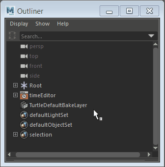

シーン内のアニメーション ソースは、タイム エディタ(Time Editor)のソース(Source)メニュー、およびアウトライナ(Outliner)に表示されます。アウトライナ 検索(Outliner > Search)フィールドに timeEditor と入力して、タイム エディタ(Time Editor)ノードのみが表示されるようアウトライナ(Outliner)をフィルタすることができます。

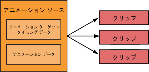

アニメーション ソースは、リスト(Roster)に表示される要素の説明、またはシーン内のオブジェクトのアニメーションを格納するコンテナと考えることができます。アニメーション ソースは、タイム エディタ(Time Editor)内のアニメーション クリップを制御します。クリップのワークフローをリタイムしても、アニメーション ソースに格納されている元のアニメーションには影響しません。
