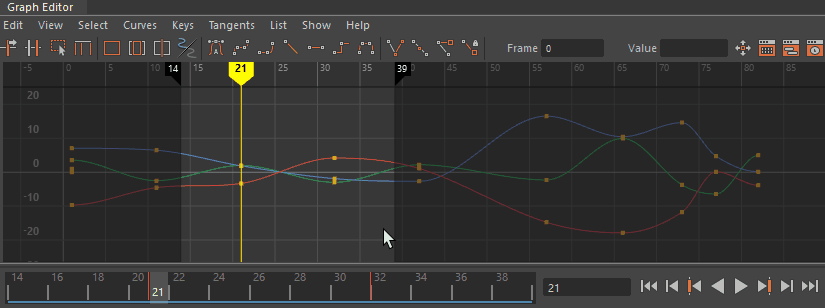

再生範囲のシェーディングを表示(Show Play Range Shades)
オンにすると、最新のグラフ エディタ(Graph Editor)再生範囲のシェーディング(Play Range Shades)を表示できます。(再生範囲のシェーディング(Play Range Shades)クラシック グラフ エディタ(Classic Graph Editor)には表示されません。)
ヒント: グラフ エディタ > 再生範囲のシェーディング(Graph Editor > Play Range Shade)のカラーおよび不透明度は、カラー設定(Color Settings )で変更できます。(グラフ エディタ(Graph Editor)クラシック グラフ エディタ(Classic Graph Editor)のカラーには個別のセクションがあります。) 「グラフ エディタのカラー」も参照してください。
詳細については、「グラフ エディタ(Graph Editor)のグラフ ビュー」トピックの「グラフ エディタ(Graph Editor)の再生範囲のシェーディング(Play Range shades)」を参照してください。
再生範囲のシェードをロック(Lock Play Range Shades)
オンにすると、グラフ エディタ > 再生範囲のシェーディング(Graph Editor > Play Range Shades)をドラッグできなくなります。これにより、現在のタイム マーカーを移動して時間をスクラブするときに、再生範囲のシェーディング(Play Range Shades)を誤って移動することがなくなります。この設定をアクティブにすると、レンジ スライダ(Range slider)を使用して再生範囲を変更することは引き続きできますが、グラフ エディタ(Graph Editor)再生範囲のシェーディング(Play Range Shades)をドラッグすることはできなくなります。
