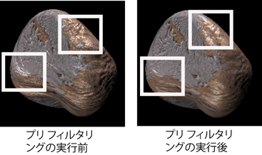

プリ フィルタ(Pre Filter)
エイリアシングが発生しているファイル(File)テクスチャや、望ましくない領域にノイズが含まれているファイル テクスチャを修正するときは、プリ フィルタ(Pre Filter)アトリビュートとプリ フィルタの半径(Pre Filter Radius)アトリビュートを使用します。これは、ディスプレイスメント マップで非常に便利な場合があります。
プリ フィルタ(Pre Filter)をオンに設定すると、イメージ ファイルがプリ フィルタリングされてノイズやエイリアシングが除去され、精度が向上します(特にバンプ マップの場合)。プリ フィルタ(Pre Filter)は既定ではオフに設定されています。このアトリビュートをオンに設定すると、プリ フィルタの半径(Pre Filter Radius)が使用可能になります。
フィルタリング半径のサイズを設定します。既定値の 2.0 はほとんどのイメージに対して有効ですが、半径の値を大きくするとさらにスムーズな結果を得ることができます。
