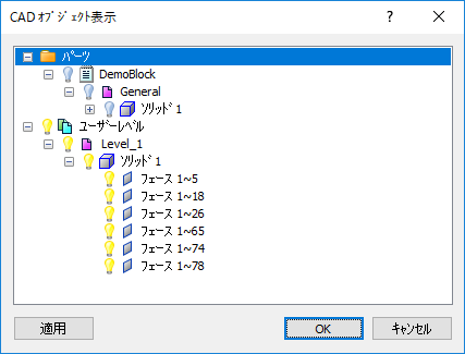

  2. CAD ビューで右クリックし、コンテキストメニューから レベル を選択します。次のような[CAD オブジェクト表示]ダイアログが表示されます。
  3. をクリックしてフォルダーを展開し、操作を行うレベル、および、オブジェクトを表示します。
  4. 既定で、モデルの全てのレベル、および、オブジェクトが表示されます。CAD ビューで表示しないエントリに隣接する をクリックすると、アイコンが に変化します。また、親レベル(またはオブジェクト)のアイコンも に変化し、1 つまたは複数のサブエントリが非表示であることを示します。
    以下の例では、全レベル、および、オブジェクトエントリが選択されているため、CAD モデル全体が表示されます。
    以下の例では、Level_1フェース 1~5、および、フェース 1~78 が非表示になります。
