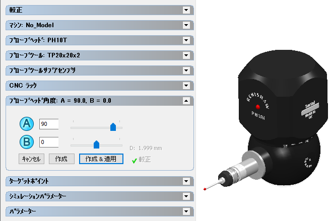

割り出し可能なヘッドの角度を指定するには
プローブ ツール アセンブリのプローブ位置を指定します。
注:
[プローブヘッド角度]
領域は、CNC マシンおよび手動マシンの検査を作成する場合にのみ使用できます。
[マシン]タブで、
[プローブヘッド角度]
領域をクリックします。
値を入力、または、スライダーを使用して、新規位置の
A
と
B
角度を指定します。
[作成]
をクリックし、アクティブ プローブに位置を追加します。
[プローブ]
ビューに新規位置が表示されます。
また、[作成 適用]をクリックし、アクティブ位置を設定することもできます。
