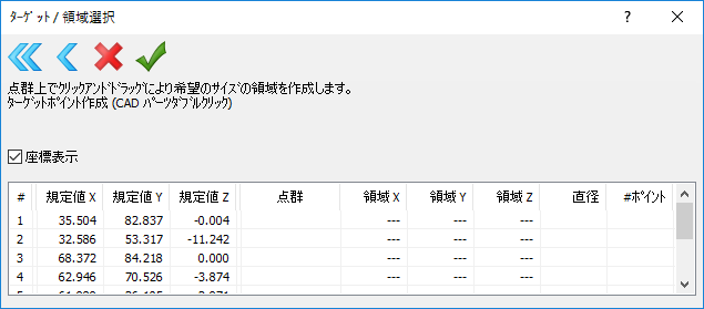

ターゲット / 領域選択 ダイアログは、点群選択ポイントアライメント ダイアログで 追加、または、修正 をクリックして表示します。このダイアログを使用して、点群選択ポイントアライメントの作成時に、CAD モデル上のポイントと点群の領域を一致させます。例:
ダイアログは、以下の 2 つのセクションに分かれています。
リストから全ターゲット領域のペアを削除
最後に作成されたターゲット領域のペアを削除
変更を保存せずにダイアログを閉じる
変更を保存してダイアログを閉じる
リストを表示するには、座標表示 を選択します。
