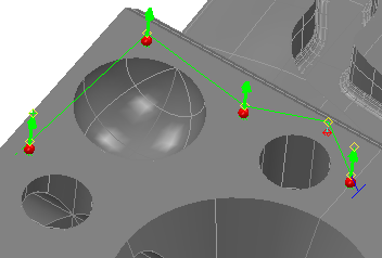

  3. 以下のように、ジオメトリックアイテムのプローブパスのポイントを作成します。
    • 測定ポイントを追加するには、モデルをダブルクリックします。測定位置が赤色の球、アプローチポイントが黄色の菱形で表示されます。
    • 中間ポイントを追加するには、Shift キーを押しながら、モデルをダブルクリックします。中間位置は黄色の菱形、モデルサーフェスからの法線距離は、終点が赤色の菱形の緑色のラインで表示されます。または、CAD ビューで右クリックし、コンテキストメニューから 開始ポイント定義、または、終了ポイント定義 を選択して、ポイント座標 ダイアログに位置を入力します。
      中間ポイントとは、プローブによる通過が必要なプローブパス上の非接触位置を指します。中間ポイントを使用してパーツの干渉を回避し、ヘッド回転の前にプローブを安全な場所に移動し、検査シーケンスのアイテム間のプローブ移動をコントロール します。例:
      干渉
      中間ポイント
    • プローブパス内に測定ポイントを挿入するには、パスを右クリックし、コンテキストメニューから 挿入 を選択して、モデルをダブルクリックします。
    • プローブパス内に中間ポイントを挿入するには、パスを右クリックし、コンテキストメニューから 挿入 を選択して、Shift キーを押しながらモデルをダブルクリックします。または、コンテキストメニューから ここで分割 を選択し、2 ポイントの中間に中間ポイントを挿入します。
    • 測定ポイントを移動するには、赤色の球をクリックし、新規位置までドラッグして、マウスボタンを放します。単一軸のみに移動を制限するには、XYZ のいずれかのキーを押しながら、ポイントをドラッグします。
    • 中間ポイントを移動するには、赤色の菱形をクリックし、新規位置までドラッグして、マウスボタンを放します。単一軸のみに移動を制限するには、XYZ のいずれかのキーを押しながら、ポイントをドラッグします。 または、黄色の菱形を右クリックし、コンテキストメニューから ポイント移動 を選択して、ポイント座標 ダイアログに位置の正確な座標を指定します。
    • 中間ポイントの安全位置を変更するには、黄色の菱形をクリックし、上下にドラッグしてからボタンを放します。
    • 中間ポイントに、現行プローブ先端位置を使用するには、黄色の菱形を右クリックし、コンテキストメニューから CMM 位置に移動 を選択します。
    • 測定ポイントを削除するには、赤色の球を右クリックし、コンテキストメニューから、削除 を選択します。
    • 中間ポイントを削除するには、黄色か赤色の菱形を右クリックし、コンテキストメニューから 削除 を選択します。
    以下のように、検査グループのプローブパスのポイントを作成します。
    • ガイドサーフェスポイントを追加するには、モデルをダブルクリックします。測定位置が赤色の球、アプローチポイントが黄色の菱形で表示されます。
    • 中間ポイントを追加するには、パス上にマウスオーバーします。または、パスの最初から最終ポイントの延長線上にマウスオーバーします。灰色の菱形が表示されたら、菱形をクリックし、任意の位置までドラッグして、マウスボタンを放します。菱形が黄色で表示されます。 既定で、最終指定されたポイントの延長線は、青色で強調表示されます。
    • プローブパス内にガイドサーフェスポイントを挿入するには、パスをクリックしてから、モデルをダブルクリックします。
    • プローブパス内に中間ポイントを挿入するには、パスを右クリックし、コンテキストメニューから 分割 を選択します。
    • ガイドサーフェスポイントを移動するには、赤色の球をクリックし、新規位置までドラッグして、マウスボタンを放します。または、球を右クリックし、コンテキストメニューから 編集 を選択して、ポイント座標 ダイアログに位置を入力します。
    • 中間ポイントを移動するには、黄色の菱形をクリックし、新規位置までドラッグして、マウスボタンを放します。または、菱形を右クリックし、コンテキストメニューから 編集 を選択して、ポイント座標 ダイアログに位置を入力します。
    • ガイドサーフェスポイント、または、中間ポイントを削除するには、削除対象ポイントをボックス選択します。ポイントが選択されたらマウスボタンを放し、CAD ビューで右クリックし、コンテキストメニューから 削除 を選択します。
