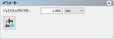

CNC マシンおよび手動マシンの測定パラメーターを指定するには
マシン パラメーターを表示または変更します。
ドキュメントを計測デバイスにアタッチします。
[マシン]タブで、[パラメーター]をクリックします。
タッチポイントの取得にジョイスティックを使用する場合、
ジョイスティックリトラクト
に、プローブの自動リトラクト距離を入力します。
CNC マシンを使用している場合、測定パラメーターを表示または変更するには、
をクリックして、
[CMM パラメーター]
ダイアログを表示します。
