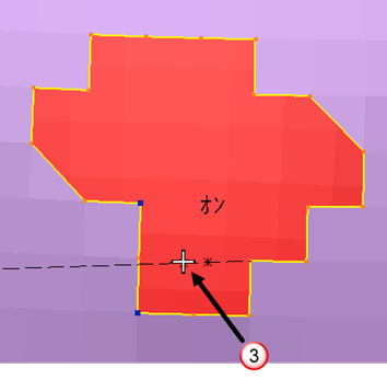

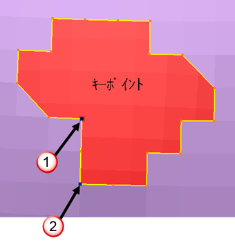

  1. ノードの作成に使用するポイント、例えば、既存の頂点である、ポイント を選択します。
  2. ポイント 、既存の頂点、または、オブジェクトには存在しないポイントを使用して、最終のノードを作成します。
    ヒント: インテリジェントカーソルを使用してコンストラクションラインを表示し、特定の特性でポイントを選択できます。例えば、別のキーポイントとアラインするか、メッシュのバウンダリーから特定の距離にあるポイントを選択します。
    新規トライアングルが表示されます。
