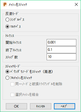

次の方法で、メッシュをスティッチします。
  1. メッシュを選択します。
  2. [メッシュツール]タブ > [修正]パネル > [メッシュドクター] > [メッシュをスティッチ]をクリックします。メッシュをスティッチ ダイアログが表示されます。
  3. 反復モード を選択します。次の選択肢があります。
    • シングルパス - 指定のトレランスでスティッチアルゴリズムを 1 回実行します。
    • マルチパス - 開始トレランスと終了トレランス間に対数数列を使用して、指定の ステップ数 でスティッチアルゴリズムを実行します。
  4. スティッチの 開始トレランス を設定します。
  5. スティッチの 終了トレランス を設定します。
  6. マルチパス反復モードステップ数 を指定する値を入力します。
  7. スティッチモード を選択します。
    • バウンダリーノードをスティッチ - スティッチ動作をバウンダリーノードに制限します。
    • フルメッシュをスティッチ - メッシュ全体にスティッチ動作を適用します。 同一ノードと破損トライアングルを削除、または、選択メッシュを結合 を選択して、スティッチ方法を指定します。
  8. OK をクリックします。
