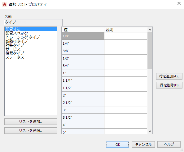

[選択リスト プロパティ]ダイアログ ボックス(プロパティ)
配管のサイズ、配管のスペック、サービス、計装の種類、およびその他の P&ID データ フィールドの値を設定します。
これらの値は、ドロップダウン リストとして表示され、ユーザは事前に定義された値を選択することができます。
名前
事前に定義された選択リストの編集対象になっているプロパティの名前が表示されます。
リストを追加する
[選択リストを追加]ダイアログ ボックスが表示されます。新しい選択リストの名前を入力します。
リストを削除する
選択した選択リストを削除します。
行を追加
[行を追加]ダイアログ ボックスが表示されます。選択リストの新しいエントリの値と説明を入力します。
行を削除
選択した行を[選択リストの詳細]ペインから削除します。
選択リスト
データ フィールドのカテゴリを設定します。既定のカテゴリには、[配管サイズ]、[配管スペック]、[トレーシング タイプ]、[インシュレーション タイプ]、[計装タイプ]、[サービス]、[機器タイプ]があります。カテゴリと値は、使用する工業規格(PIP、ISO、または ISA など)で決定される場合があります。
選択リストの詳細
選択または追加したカテゴリの値と説明を設定します。
