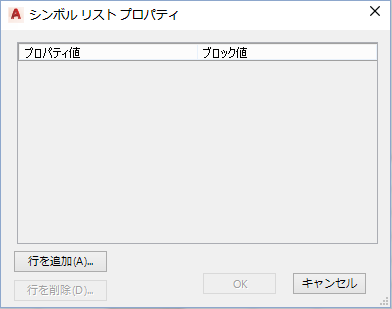

[シンボル リスト プロパティ]ダイアログ ボックス(プロパティ)
コンポーネント定義に関連付けられたシンボル名に基づいて選択リストを設定します。
行を追加
[行を追加]ダイアログ ボックスが表示されます。選択リストの新しいエントリの値と説明を入力します。新しいエントリを[選択リストの詳細]ペインに追加します。
行を削除
選択した行を[選択リストの詳細]ペインから削除します。
シンボル リストの詳細
値とこの値が表示されるタイミングのコントロールに使用されるブロックを設定します。
