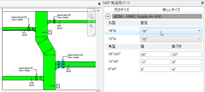

製造用配管部品、ダクト部品、収納部品の経路でパーツのサイズを変更するには、[サイズを変更]ツールを使用します。
このツールは、異なる部品種別で複数のサイズを選択する場合に特に便利です。
[修正]パネル
(サイズを変更)をクリックします。
[MEP 製造用パーツ]パレットに、選択した配管部品/ダクト部品/収納部品の部品種別とサイズに関する情報が表示されます。
[MEP 製造用パーツ]パレットで任意のパーツ サイズにマウス ポインタを置くと、そのパーツ サイズに対応する配管部品/ダクト部品/収納部品が作図領域内でハイライト表示されます。
製造済み角型ダクトなどのテンプレート パーツの場合は、幅と奥行きの値を入力します。購入済み丸型配管や丸型ダクトなど、製品リスト内のパーツの場合は、ドロップダウン リストで値を選択します。
