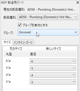

- [MEP 製造用パーツ]パレットで、ロードされた部品種別のリストから別の部品種別を選択します。
- 別の継手グループを選択するには、[グループを有効にする]をクリックし、ドロップダウンから[グループ]を選択します。たとえば、ダクト部品の場合は、[グループ]を[角型]から[丸型購入済み]に変更することができます。
- [サイズ]タブで、新しいサイズを指定します。
製造済み角ダクトなどのテンプレート パーツの場合は、幅と奥行きの値を入力します。購入済み丸型配管や丸型ダクトなど、製品リスト内のパーツの場合は、ドロップダウン リストで値を選択します。

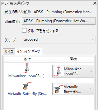

- 必要に応じて、[インライン パーツ]タブで新しい継手(通常はバルブとダンパー)へのマッピングを指定します。
注: サイズを変更すると、使用する継手のタイプに影響することがあります。[インライン パーツ]タブに赤い感嘆符が表示されている場合は、マッピング元の 1 つまたは複数のパーツの代わりに使用する継手を選択する必要があります。
