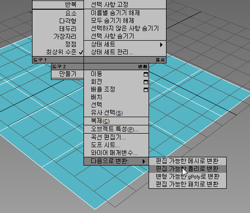

  2. 평면 오브젝트를 편집 가능한 폴리 형식으로 변환합니다. 방법을 확실히 모르는 경우 이 단계를 계속하거나 변환 후 다음 단계로 건너뛰십시오.
    오브젝트를 변환하려면 투시 뷰포트에서 마우스 오른쪽 버튼을 한 번 클릭하여 만들기 모드를 종료합니다. 이렇게 하면 오브젝트가 선택됩니다. 투시 뷰포트에서 마우스 오른쪽 버튼을 한 번 더 클릭한 다음 변환 사분면의 아래쪽에서 다음으로 변환 편집 가능한 폴리로 변환을 선택합니다. 또는 폴리 편집 수정자를 적용합니다.
    이제 오브젝트가 편집 가능한 폴리가 되었으며 명령 패널이 수정 패널로 전환됩니다.

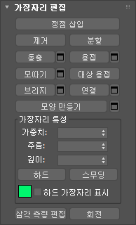

가장자리 편집 롤아웃
이 롤아웃은 가장자리 편집에 특정한 명령을 포함합니다.
주: 가장자리를 삭제하려면 선택한 다음 삭제를 누릅니다. 이렇게 하면 모든 선택한 가장자리와 연결된 다각형이 삭제되어 메시에 하나 이상의 구멍이 생길 수 있습니다. 구멍을 만들지 않고 가장자리를 삭제하려면 제거를 사용합니다(정점 삽입 다음 항목 참조).

삼각 측량 편집
내부 가장자리, 즉 대각선을 그려 다각형을 삼각형으로 세분화하는 방법을 수정할 수 있습니다.
삼각 측량 편집 모드에서는 뷰포트에서 현재 삼각형화를 볼 수 있으며 동일한 다각형의 두 가장자리를 클릭하여 변경할 수 있습니다.
삼각형화를 직접 편집하려면 이 버튼을 설정하십시오. 숨겨진 가장자리가 표시됩니다. 다각형 정점을 클릭합니다. 커서에 연결된 고무 밴드 선이 표시됩니다. 비인접 정점을 클릭하여 다각형의 새 삼각형화를 만듭니다.
팁: 삼각형화의 간편한 편집을 위해 회전 명령을 대신 사용하십시오(다음 참조).
회전
대각선을 클릭하여 다각형을 삼각형으로 세분화하는 방법을 수정할 수 있습니다. 회전을 활성화하면 와이어프레임 및 모서리 면 보기에서 대각선을 파선으로 볼 수 있습니다. 회전 모드에서 대각선을 클릭하여 위치를 변경합니다. 회전 모드를 종료하려면 뷰포트를 마우스 오른쪽 버튼으로 클릭하거나 회전 버튼을 다시 클릭하십시오.
각 대각선에는 일정 시점에 사용 가능한 위치가 두 개만 있으므로 대각선을 두 번 연속 클릭하면 원래 위치로 돌아갑니다. 그러나 인근 대각선의 위치를 변경하면 대각선에 사용 가능한 다른 대체 위치를 만들 수 있습니다.
