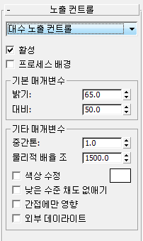

대수 노출 컨트롤
대수 노출 컨트롤에서는 밝기, 대비 및 일광 실외 장면인지 여부에 따라 물리적 값을 RGB 값에 매핑합니다. 대수 노출 컨트롤은 역학 범위가 높은 장면에 더 적합합니다.
대수 노출 컨트롤의 컨트롤은 자동 노출 컨트롤의 컨트롤과 같지만, 두 가지 추가 설정이 있습니다.
간접에만 영향
설정하면 대수 노출 컨트롤이 간접 조명 영역에만 적용됩니다. 기본적으로 해제되어 있습니다.
장면의 기본 조명이 포토메트릭 라이트가 아닌 표준 라이트에서 나오는 경우 이 토글을 켭니다. 표준 라이트를 사용하고 간접에만 영향을 켜면 라디오시티 및 노출 컨트롤의 결과가 기본 스캔라인 렌더러와 비슷합니다. 표준 라이트를 사용하지만 간접에만 영향을 끄면 라디오시티 및 노출 컨트롤의 결과가 기본 스캔라인 렌더러와 상당히 다를 수 있습니다.
외부 일광
설정하면 실외 장면의 색상을 변환합니다. 기본적으로 해제되어 있습니다.
외부 일광 설정으로 IES 햇빛의 지나친 명도를 보완합니다.

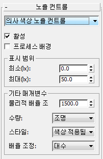

의사 색상 노출 컨트롤
의사 색상 노출 컨트롤은 장면에서 조명 수준을 시각화하고 평가하는 방법을 제공하는 조명 분석 도구입니다. 이 컨트롤은 광도 또는 조명도 값을 변환되는 값의 밝기를 보여 주는 의사 색상에 매핑합니다.
렌더링은 가장 어두운 색에서 가장 밝은 색으로, 청색, 하늘색, 초록색, 노란색, 주황색 및 적색을 표시합니다. 또는 가장 밝은 값으로 흰색을, 가장 어두운 값으로 검정색을 가지는 그레이스케일을 선택할 수도 있습니다. 렌더링에는 이미지에 대한 범례로 색상 또는 그레이스케일의 스펙트럼 바가 포함됩니다.
라디오시티로 장면의 의사 색상 노출 적색 영역은 조명이 너무 강하고 청색 영역은 조명이 너무 약하며 초록색 영역은 적당한 조명 수준입니다.
주: 앤티앨리어싱이 해제된 경우 조도 프레임이 표시되지 않습니다.
표시 범위 그룹
최소값(lx)
렌더링에서 측정하고 표시할 최소값을 설정합니다. 이 값과 같거나 작은 값은 모두 맨 왼쪽의 디스플레이 색상이나 그레이스케일 수준에 매핑됩니다.
최대값(lx)
렌더링에서 측정하고 표시할 최대값을 설정합니다. 이 값과 같거나 큰 값은 모두 맨 오른쪽의 디스플레이 색상이나 그레이스케일 값에 매핑됩니다.
기타 매개변수 그룹
물리적 배율
실제가 아닌 라이트에 사용할 노출 컨트롤의 물리적 배율을 설정합니다. 그 결과 장면에 대한 눈의 반응에 가까운 렌더링으로 조정됩니다.
수량
다음 중에서 측정되는 값을 선택합니다.
  • 조도(기본값)는 표면에 입사되는 라이트의 값을 표시합니다.
  • 광도는 표면 밖으로 반사되는 라이트의 값을 표시합니다.
스타일
다음 중에서 값을 표시할 방법을 선택합니다.
  • 색상(기본값)은 스펙트럼을 표시합니다.
  • 그레이스케일은 흰색부터 검정색 범위의 회색 톤을 표시합니다.
축척
다음 중에서 값을 매핑하기 위해 사용되는 기법을 선택합니다.
  • 대수(기본값)은 대수 배율을 사용합니다.
    이 옵션은 관심이 있는 표면의 조명도가 해당 장면의 최대 조명도와 비교해서 낮을 경우에 유용합니다.
  • 선형은 선형 배율 조정을 사용합니다.

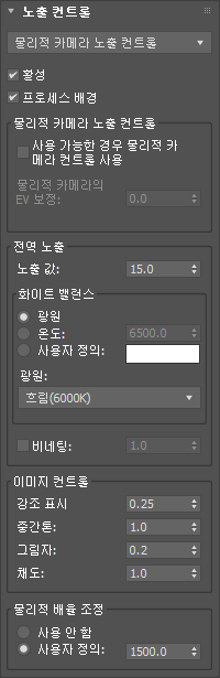

실제 카메라 노출 컨트롤
이 컨트롤은 노출 값 및 색상-응답 곡선을 사용하여 실제 카메라의 노출을 설정합니다.
이 컨트롤은 렌더링 메뉴 > 환경 > 환경 및 효과 대화상자 아래에 있는 컨트롤의 복제본입니다. 자세한 내용은 실제 카메라 노출 컨트롤을 참조하십시오.
