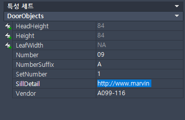

객체에 대한 수동 특성 및 필드를 입력하려면
다음 과정에 따라 하나 이상의 객체에 대한 수동 특성의 값을 입력하십시오. 예를 들어, 도면의 여러 문에 적용되는 주석을 입력하려면 문을 선택하고, Notes에 대한 데이터로서 주석을 입력할 수 있습니다.
필드를 수동 특성에 삽입할 수 있습니다. 필드는 연관된 특성이 바뀔 때마다 필드에 표시되는 값이 업데이트되므로 도면 파일 내의 문서 기능이 향상됩니다. 또한 객체나 스타일에 부착된 수동 특성에 AutoCAD 필드를 입력할 수도 있습니다.

  1. 수동 특성 또는 필드를 추가할 객체를 선택하고 마우스 오른쪽 버튼을 클릭한 후 특성을 클릭합니다.
  2. 특성 팔레트에서 확장된 데이터 탭을 클릭합니다.
    주: 특성 세트 데이터가 나타나지 않는 경우 객체에 부착된 특성 세트가 없는 것입니다.
  3. 수동 특성에 대한 값을 입력합니다.
    원하는 작업... 할 일...
    영숫자 값 지정 특성을 선택하고 값을 입력합니다.
    필드 삽입 특성의 현재 값을 마우스 오른쪽 버튼으로 클릭한 후 필드 삽입을 클릭합니다. 사용 가능한 범주 중 하나에서 필드를 선택하고 원하는 형식을 지정한 다음 확인을 클릭합니다.
