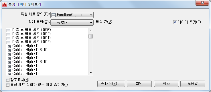

특성 데이터를 찾아보려면
다음 절차에 따라 도면에 있는 모든 특성 세트에 대한 데이터에 액세스한 후 보십시오.
  1. 사용할 특성 데이터 찾아보기 도구가 들어 있는 도구 팔레트를 열고 선택합니다.
    이 도구는 스톡 도구 카탈로그의 일람표 및 보고 도구와 함께 있습니다. 이 도구를 모든 도구 팔레트에 추가할 수 있습니다.
  2. 보기 옵션을 지정합니다.
    원하는 작업... 할 일...
    객체 또는 객체 스타일에 부착된 특성 세트를 선택할 때 도면에서 객체 강조 강조를 선택합니다.
    객체 또는 객체 스타일에 부착된 특성 세트를 선택할 때 도면에서 객체 강조하지 않음 강조 선택을 해제합니다.
    선택된 특성 세트 정의가 부착되었는지 여부와 상관없이 왼쪽 창에 객체를 표시합니다. 특성 세트 정의가 없는 객체 숨기기를 지웁니다.
    선택된 특성 세트 정의가 부착된 객체만 표시합니다. 특성 세트 정의 없는 객체 숨기기를 선택합니다.
    특성 세트의 형식화되지 않은 원시 데이터 보기 데이터 형식 지정 선택을 해제합니다.
  3. 특성 세트 및 그 특성 세트가 지정된 객체 또는 스타일을 봅니다.
    원하는 작업... 할 일...

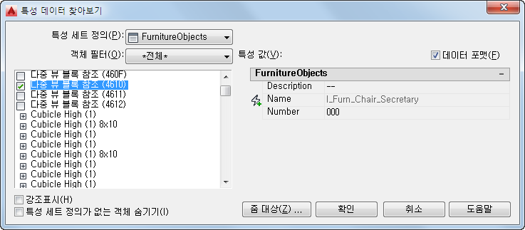

    특성 세트가 적용되는 객체 또는 스타일 유형 보기 특성 세트를 선택합니다. 오른쪽 영역에 특성 값이 나열됩니다. 그리고 해당되는 경우 그 특성 세트가 부착될 수 있는 객체 또는 스타일이 나열됩니다.
    특성 세트가 부착된 객체 또는 스타일의 리스트 보기 객체 필터를 특성 세트에 적용합니다. 특성 세트를 부착할 수 있는 객체나 스타일을 변경할 수 있습니다. 강조를 선택한 경우 (직접 또는 스타일을 통해) 특성 세트가 부착된 객체가 도면에서 강조됩니다.
    특정 특성 세트 및 특정 객체 또는 스타일에 대한 특성 값 보기 특성 세트 아래에서, 객체 또는 스타일을 선택합니다. 오른쪽 영역에 선택한 객체 또는 스타일에 대한 값이 표시됩니다.
    특성 세트가 부착된 객체의 특성 값 보기
