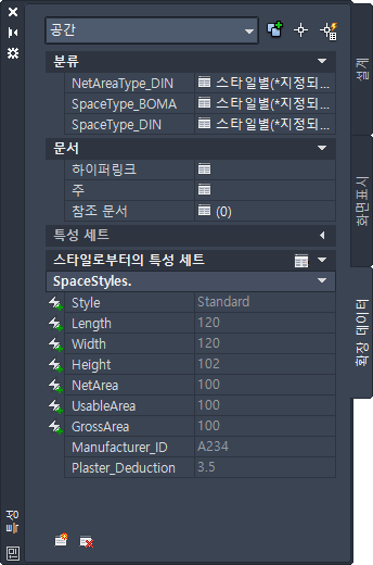

스타일 기반 특성 세트를 편집하려면
다음 과정에 따라 도면의 객체에 부착된 수동의 스타일 기반 특성 세트 데이터 값을 편집하십시오.
  1. 특성 세트 데이터를 편집할 객체를 두 번 클릭합니다.
  2. 특성 팔레트에서 확장된 데이터 탭을 클릭합니다.
    객체 기반 및 스타일 기반 특성 세트가 부착된 객체인 경우 두 가지 특성 세트가 모두 확장 데이터 탭에 표시됩니다.
  3. 스타일로부터 특성 세트 옆에 있는 (스타일 특성 데이터 편집)을 클릭합니다.
  4. 특성 세트 데이터 편집 워크시트에서 특성 세트 데이터의 새 값을 입력하고 확인을 클릭합니다.
  5. 확인을 클릭합니다.
