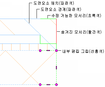

    • 도면요소: 이 구성요소는 구성요소를 내부 편집하는 객체의 화면표시를 제어합니다. 예를 들어 벽 끝마감을 내부에서 편집하는 경우 이 화면표시 구성요소는 벽 경계를 제어합니다.
    • 해치: 이 화면표시 구성요소는 임시 프로파일 해치의 도면층/색상/선종류 특성을 제어합니다. 이것은 객체 자체에 지정된 해치에 따라 다르며 내부 편집 모드에서만 표시됩니다. 기본적으로 이 구성요소는 선택 해제되어 있습니다
    • 수정 가능한 모서리: 이 화면표시 구성요소는 수정할 수 있는 프로파일의 활성 모서리 화면표시를 제어합니다.
    • 숨겨진 모서리: 뷰에서 숨겨진 객체 모서리의 화면표시를 제어합니다. 모서리를 숨기면 내부 편집 모드를 종료해도 모서리가 표시되지 않습니다. 내부 편집 모드에서는 모서리가 빨간색 선으로 표시됩니다.
내부 편집 그립 색상 변경
  1. 옵션을 클릭합니다.
  2. AEC 편집기 탭을 클릭합니다.
  3. 선택되지 않은그립 색상 아래에서 스타일의 색상을 원하는 색상으로 변경합니다.
