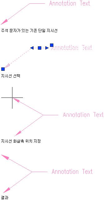

지시선을 추가하려면
다음 절차에 따라 다음 주석 도구에서 지시선을 추가하십시오.
문자(직선 유형의 지시선)
사각형(직선 유형의 지시선)
참조 키노트(직선 유형의 지시선)
시트 키노트
기존 지시선을 선택합니다.
마우스 오른쪽 버튼을 클릭한 후 지시선 추가를 클릭합니다.
지정한 지시선 또는 기호의 가장 가까운 점에서 시작하는 새 지시선이 추가됩니다.
새 지시선 화살촉 위치를 지정합니다.
