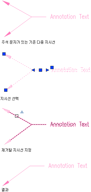

지시선을 제거하려면
다음 절차에 따라 다음 주석 도구에서 지시선을 제거하십시오.
문자(직선 유형의 지시선)
사각형(직선 유형의 지시선)
참조 키노트(직선 유형의 지시선)
시트 키노트
기존 여러 줄 지시선을 선택합니다.
마우스 오른쪽 버튼을 클릭한 후 지시선 제거를 클릭합니다.
제거할 지시선을 선택합니다.
