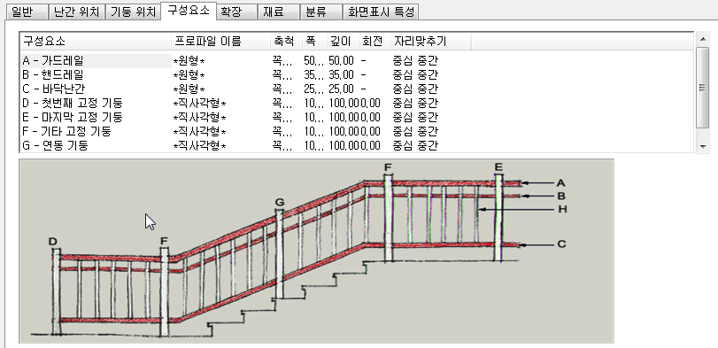

난간 스타일의 구성요소를 지정하려면
다음 과정에 따라 난간 구성요소의 쉐이프 및 각 난간 스타일에 대한 각 구성요소의 폭, 깊이 및 회전을 조정하십시오.
프로파일을 사용하여 사용자 쉐이프를 가진 난간 구성요소를 작성할 수 있습니다. 사용자 지정 프로파일은 스타일 관리자에 있는 난간 스타일의 구성요소 탭에서 구성요소를 대치합니다.
  1. 난간을 선택합니다.
  2. 난간 탭일반 패널스타일 편집 드롭다운난간 스타일을 클릭합니다.
  3. 편집할 스타일을 선택합니다.
  4. 구성요소 탭을 클릭합니다.
  5. 변경할 구성요소를 선택합니다.
  6. 선택된 구성요소에 대해 사용할 프로파일을 선택합니다.
    기본 프로파일은 원형과 직사각형입니다. 또한 현재 도면의 모든 프로파일이 표시됩니다.
  7. 폭을 클릭한 후 선택한 구성요소의 폭을 입력합니다.
  8. 깊이를 클릭한 후 선택한 구성요소의 깊이를 입력합니다.
    기본 원형 프로파일에 대해 깊이를 사용할 수 없습니다.
  9. 회전을 클릭한 후 선택한 구성요소의 회전을 입력합니다.
    회전을 난간 구성요소에 대해 사용할 수 없습니다. 또는 기본 원형 프로파일이 기둥에 대해 사용될 경우 회전을 사용할 수 없습니다.
  10. 확인을 클릭합니다.
