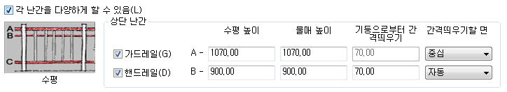

난간 스타일의 상단 난간을 지정하려면
다음 절차에 따라 난간 스타일에서 가드레일 및 핸드레일에 대해 다음 설정을 변경하십시오.
  1. 난간을 선택합니다.
  2. 난간 탭일반 패널스타일 편집 드롭다운난간 스타일을 클릭합니다.
  3. 편집할 스타일을 선택합니다.
  4. 난간 위치 탭을 클릭합니다.
  5. 각각의 난간 객체에 대해 난간 스타일의 상단 난간 특성을 재지정할 수 있는지 지정합니다.
    원하는 작업... 할 일...
    난간을 추가하거나 수정할 때, 수평 높이, 물매 높이 및 간격띄우기 거리와 같은 가드레일 및 핸드레일 특성 지정 다양한 난간 허용을 선택합니다.
    해당 스타일의 모든 난간이 스타일의 상단 난간 설정을 사용하도록 요구 다양한 난간 허용 선택을 해제합니다.
    주: 다양한 난간 허용 선택이 해제되지 않은 경우 가드레일과 핸드레일을 변경해도 해당 스타일의 기존 난간에 영향을 주지 않습니다.
  6. 가드레일 및 핸드레일을 포함할지 여부를 선택합니다.
    난간은 가드레일이나 핸드레일을 가지고 있어야 합니다. 둘 다 끌 수는 없습니다.
  7. 가드레일 또는 핸드레일에 대한 다음 매개변수를 지정합니다.
    원하는 작업... 할 일...
    가드레일 또는 핸드레일 높이 지정 수평 높이에 값을 입력합니다.
    계단에 있는 가드레일 또는 핸드레일 높이 지정 물매 높이에 값을 입력합니다.
    가드레일 또는 핸드레일의 기둥으로부터 간격띄우기 거리 지정 기둥으로부터 간격띄우기에 값을 입력합니다.
    계단(또는 난간)이 그려진 방향에 따라 간격띄우기할 기둥의 면 지정 간격띄우기할 면에 대해 중심, 왼쪽, 오른쪽 또는 자동을 선택합니다. (간격띄우기할 면은 간격띄우기 값이 있는 경우에만 사용 가능합니다.)
    자동은 계단 모서리에 부착된 난간에만 유용합니다. 양수 값을 입력하면 계단 중심 안쪽으로 배치되고 음수 값을 입력하면 모서리 밖에 배치됩니다. 또한 핸드레일에 대한 간격띄우기 면에는 핸드레일을 난간의 양쪽 면에 지정할 수 있도록 모두 선택사항도 있습니다.
    자동을 선택한 경우 난간이 계단에 부착되어 있지 않거나 계단 중심을 따라 있으면 간격띄우기는 오른쪽에 배치됩니다.
  8. 확인을 클릭합니다.
