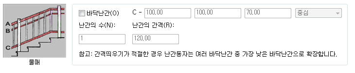

난간 스타일의 바닥 난간을 지정하려면
다음 과정에 따라 난간 스타일에서 바닥 난간에 대해 다음 설정을 변경하십시오.
  1. 난간을 선택합니다.
  2. 난간 탭일반 패널스타일 편집 드롭다운난간 스타일을 클릭합니다.
  3. 편집할 스타일을 선택합니다.
  4. 난간 위치 탭을 클릭합니다.
  5. 개별 난간 객체에 대해 난간 스타일의 바닥 난간 특성을 재지정할지 지정합니다.
    원하는 작업... 할 일...
    난간을 추가하거나 수정할 때, 수평 높이, 물매 높이 및 난간 수와 같은 바닥 난간 특성 지정 다양한 난간 허용을 선택합니다.
    해당 스타일의 모든 난간이 스타일의 바닥 난간 설정을 사용하도록 요구 다양한 난간 허용 선택을 해제합니다.
  6. 바닥 난간을 선택하여 바닥 난간을 난간에 추가합니다.
    주: 다양한 난간 허용 선택이 해제되지 않은 경우 바닥 난간을 변경해도 해당 스타일의 기존 난간에 영향을 주지 않습니다.
  7. 바닥 난간에 대한 매개변수를 지정합니다.
    원하는 작업... 할 일...
    수평인 경우 가장 낮은 난간의 높이를 지정합니다. 수평에 값을 입력합니다.
    계단에 있는 가장 낮은 난간의 높이를 지정합니다. 물매에 값을 입력합니다.
    둘 이상의 바닥 난간 지정 난간 수에 값을 입력합니다. 다중 바닥 난간을 지정할 때 난간의 간격두기에 값을 입력할 수 있습니다.
  8. 확인을 클릭합니다.
