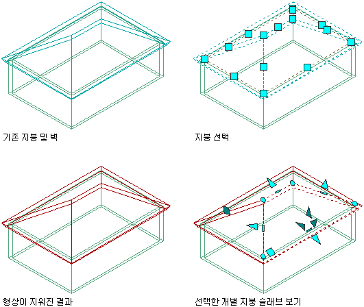

지붕에서 지붕 슬래브를 작성하려면
다음 절차에 따라 선택한 지붕 슬래브 도구의 특성을 가진 개별 지붕 슬래브로 기존 지붕 객체의 면을 변환하십시오. 그런 다음 지붕 슬래브와 해당 모서리를 개별적으로 편집할 수 있습니다.
또한 상황별 지붕 탭에서 지붕을 지붕 슬래브로 변환할 수 있습니다.
팁: 지붕을 지붕 슬래브로 변환하면 지붕 슬래브에 지붕과 동일한 돌출부가 있게 됩니다.
  1. 사용할 지붕 슬래브 도구가 있는 도구 팔레트를 엽니다.
    (원하는 도구를 표시하기 위해 스크롤 막대로 이동해야 할 수도 있습니다.)
  2. 도구에서 마우스 오른쪽 버튼을 클릭한 후 도구 특성 적용  라인워크, 벽 및 지붕을 클릭합니다.
  3. 변환할 지붕을 선택하고 Enter 키를 누릅니다.
  4. 원래 형상을 지우라는 메시지가 표시되면 Enter 키를 눌러 원래 지붕을 유지하거나 y(예)를 입력하여 지붕을 지웁니다.
  5. 필요한 경우 특성 팔레트에 있는 지붕 슬래브의 특성을 편집합니다.
